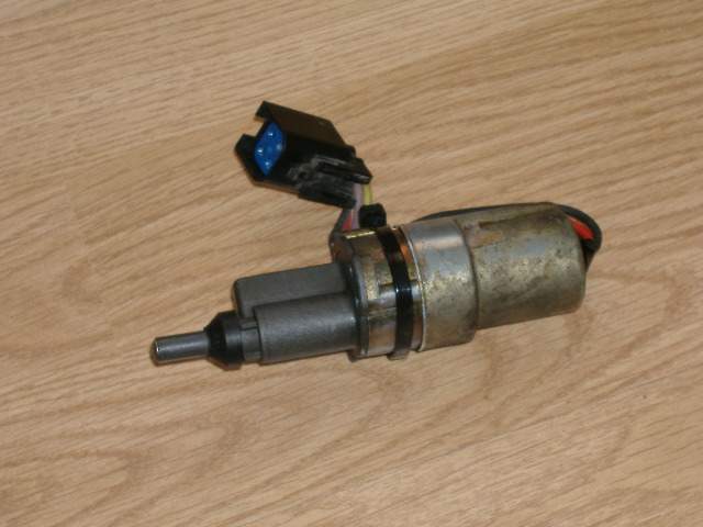

Wymiana to chya nic nie kosztuje, tylko odrobine czasu we wlasnym zakresie. A z naprawą tego ustrojstwa to róznie bywa. WNiewiem jak u ciebie ale w sierze można rozebrać, przeczyścić wirniki komutator z pyłu szczotkowego no i mechanizm nasmarować... tam to pomagało
A gdzie są jakieś styki od tego krokowego, które trzeba przeczyścić??
styki w sęsie szczotki, trzeba rozłorzyć silniczek praktycznie na części pierwsze. W poprzednim moim aucie można było zrobić to bez problemu bo wyglondałon jak na fotce w załączniku

Mam nadzieje że jutro będzie więcej unomaniaków na forum, to ktoś mi odpowie, bo dziś jest kryzysowy dzień pub2.gif Jak ktoś ma foto z rozebranego silniczka krokowego to by było super!!!
