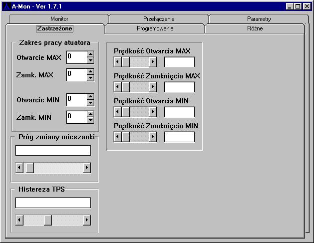

> Wystarczy prawy Alt+F7
Dzięki, a czy możecie mi podpowiedzieć co i jak mogę jeszcze ustawić na tej zakładce z załącznika?
Prędkości otwarcia i zamknięcia mam ZTCP wszędzie na 3,333 próg zmiany mieszanki na 0,449 histerazę hmm.gif na 0,59 ale dokładnie nie pamietam a zakres pracy sam ci się ustawi jak wybierzesz w odpowiedniej zakładce czy ma być normalny duży czy mały. To tak ogólnie dla mojego silnika. W razie potrzeby mozna poprawić zaktesy pracy krokowca i szybkości
> zmiany mieszanki na 0,449 histerazę na 0,59 ale dokładnie nie
A czy proponowane przez Ciebie ustawienia będą odpowiednie dla Matiza z silniczkiem 800 ccm, czy też może coś ustawić inaczej?
To są ZTCP ustawienia podstawowe i myślę że od tego można zacząć. Nie wiem natomiast czy Matiz ma takowe. Poza tym na te ustawienia ma wpływ tyle rzeczy że dwa różne samochody mogą mieć inne.
