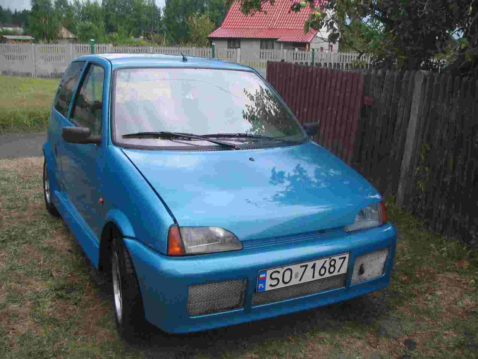

ja tak mam zrobione 001.gif a robi sie to tak jak pisal wspawujesz tam kawalki blachy punktowo z tym ze bardzo gesto to robisz trzeba jednak uwzac zeby gdzies sie dach nie wypatrzyl od temp u mnie tak bylo i mieli troszke klopotow ale juz jest wszystko ok puzniej szlif i szpachla u mnie uzyli aluminiowej czy jakiejs takiej cus innej bo mniej peka a wiadomo powierzchnia dosc spora i to by bylo na tyle
w zalaczniku masz jak to wyglada grinser006.gif niezabradzo widac ale jest postaram sie o jakies leprze foto zakrecony.gif

to autko masz po dzwonie ze masz taką szpare miedzy maską a błotnikiem ?
czyli jak mowilem ten cieniutki dach nie lubi spawania i dlatego nikt tego nie cche tu robic zeby sie czasem nie zagrzebac jak sie dach zacznie odksztalcac ot temperatury
> błotnikiem ?
nie tylko maske mam krzywo zalozona
tz ja nie pzydzwonilem nigdzie ale czy poprzedni wlaciciel/wlasciciele nie dzwonili to nie wime sick.gif
