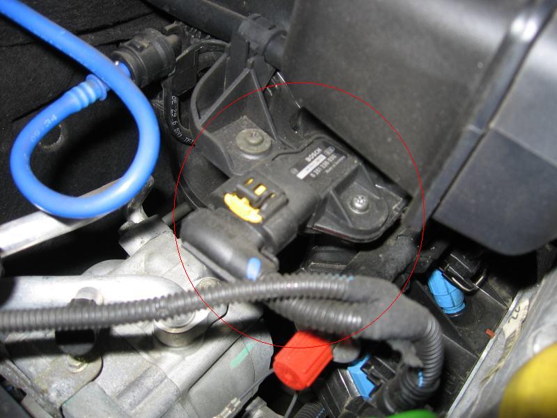

> Witaj!
> Gdzie w PII masz map-a?
> w kolektorze
piwo.gif za info. Skoro znajduje się on w korpusie przepustnicy, to w przypadku jego awarii trzeba wymieniać kpl. korpus?
Jeżeli awarii uległby ten czujnik to w czasie diagnostyki komp wyrzuci błąd wadliwej jego pracy.
to zależy.Najlepiej wytworzyć podciśnienie w kolektorze,zmierzyć jego wartość manometrem i porównać z wartością wskazywaną przez czujnik...czasami wystarczy porównać wskazania ciśnienia atmosferycznego,gdy silnik nie pracuje zlosnik.gif
