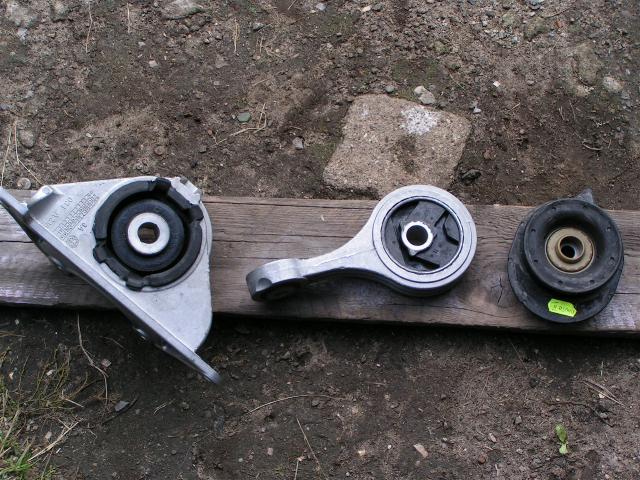

poduszki skrzyni/silnika po pierwsze do sparwdzenia...
znalzłem dwie
jedna na alternatorem (ta która widac po lewej stronie u góru i druga pod akumulatorem i jakoś nic nie zauwazyłem
nie wiem gdzie sa jeszcze poduchy?

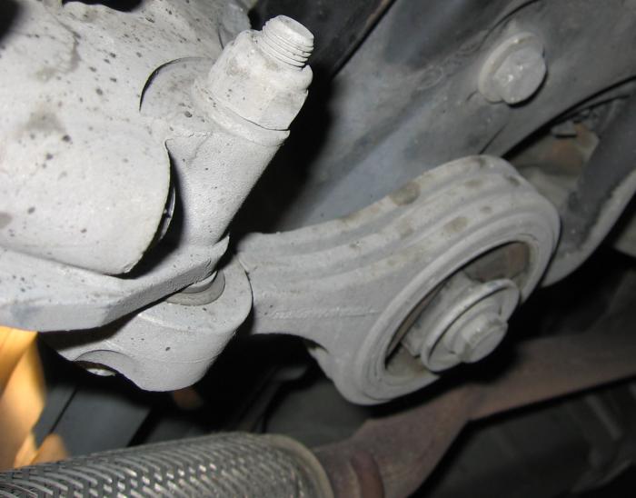

trzecia "lizak" przy przedniej belce - ta najbardziej awaryjna
> 3........
ta trzecia to poduszka McPhersona,a nie silnika czy skrzyni...
poduszka McPhersona w MK2 wygląda
ja wiem jak ona wygląda - dokladnie tak,jak trzecia poduszka na tamtej fotce icon_rolleyes.gif
> Ta trzecia to poduszka pod akumulatorem-skrzyni biegów
pod akumulatorem to jest PIERWSZA poduszka...piszesz od lewej do prawej jak Europejczyk czy od prawej do lewej jak Arab ? hehe.gif
