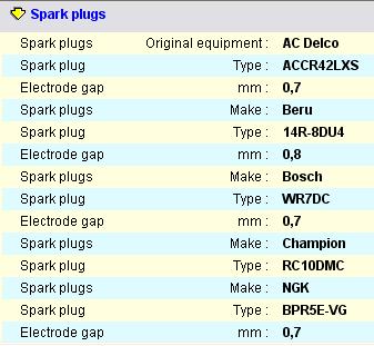

Jak kupiłem autko, to miałem założone świece z 4 elektrodami. Wymieniłem na 1 elektrodowe oraz kabelki. Autkiem zrobiłem ponad 30 kkm. Kable mam z tymi metalowymi tulejkami, a może to aluminium - niewiem. Co byście mi polecili do założenia? Jeśli chodzi o świece, to będą to napewno NGK, ale niewiem jakie kupić, czy do swojego silnika czy może są jakieś lepsze, może 2 elektrodowe? Bo zastanawiam się czemu miałem 4 elektrodowe. I do tego jakie kable. Oczywiście cena musi się mieścić w granicach przyzwoitości, nie mówie o janmorach i innych... wink.gif
> W oryginale (C18NZ, 1991-93) było tak:
Dzieki lelek.
Ale skoro w oryginale były takie, to ciekawe czemu w katalogu ngk podają jakieś inne. To teraz niewiem. Iść do sklepu i powiedzieć, że chcę ten symbol z ngk co mi podałeś, czy jakieś inne?
Zobacz tutaj:
http://www.ngkntk.pl/index.php?id=1319&a...&m=Astra++F
> podają jakieś inne.
Takie były montowane w latach 1991-93. Możliwe, że już ich nie produkują tylko ich odpowiedniki, których numery są w katalogu wink.gif
