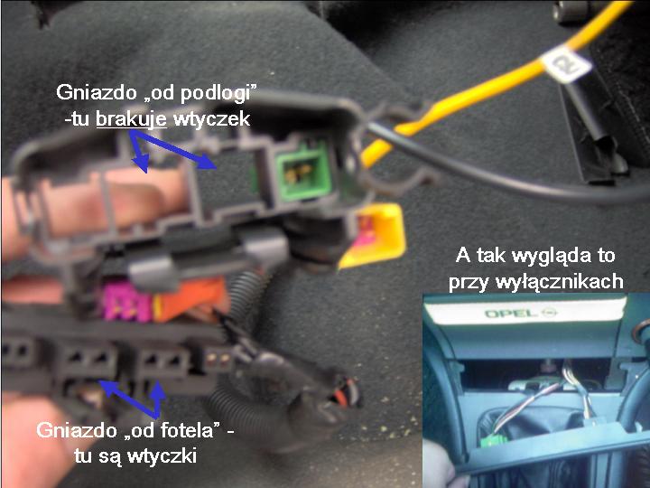

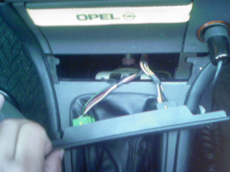

Witam,
Mam problem takiej natury:
zakupilem i zamontowalem fotele od Astreki fabrycznie posiadajace intalacje do grzania w tylek (i plecy chyba tez) ....
Moja autko fabrycznie ma podpiete kostki z przewodami (ktore nie wiem dokad ida) w plastik (od srodka) w to miejsce gdzie fabrycznie montowane sa wylaczniki podgrzewania foteli (miejsce pomiedzy popielniczka a lewarkiem biegow - taka plastikowa prostokatna czesc na srodkowym panelu) ....
Problem jest taki, ze w tej duzej wtyczce na koncu wiazki kabli wychodzacych z podlogi pod fotelem nie ma sladu kabli od podgrzewania (sa od poduszek i napinacza) ....
Nie wiem jak to teraz polaczyc wszystko bo niby mam czesc instalacji w "samochodzie" ... mam czesc instalaci w "fotelu" ... ale czegos "po drodze" brakuje - POMOCY bo jak nie to czeka mnie wizyta w ASO (jak ja ich nienawidze!!)

Witam ponownie....
Od wczoraj ciesze sie z nowych foteli .... jednak tak jak to bylo u ciebie... o ile wtyki do wylacznikow sa podprowadzone o tyle potem w kostce wychodzacej z podlaogi juz nie ma sladu po kablach od grzania foteli ... poki co zima jest lekka ale wole sie zawcasu zabezpieczyc. W ASO jak zwykle sa baaaardzo entuzjastycznie nastawieni do takich klientow jak ja - schematu mi nie potrafili znalezc i w ogole elektryka nie bylo b oto sobota;) Gdyby Ci sie udalo albo komukolwiek zapodac mi taki schemat alb powiedziec jak to podlaczyc to bede ja i "moje siedzenie" bardzo wdizeczny ...

Witam....
Jezeli masz gniazda pod wlaczniki..a nie ma nic pod fotelami, to zgodnie ze zwyczajem panujacym u Opla masz instalacje dociagnieta do zlacza X1.. czyli glownego zlacza wiazki przedniej i tylnej ...znajduje sie ona pod plastikiem po lewej stronie nog kierowcy.
Tam koncza sie kabelki od przelacznikow... a dalej musisz sobie sam pociagnac kabelki do foteli smile.gif
fmk

Dzieki, dzieki ,...... a moze kolega powie i jeszcze czy chodzi tu wylcznie o podciagniecie kabli i podlaczenie do wtyczek w fotelu czy konieczne bedzie zastosowanie np: jakiegos przekaznika itp???
