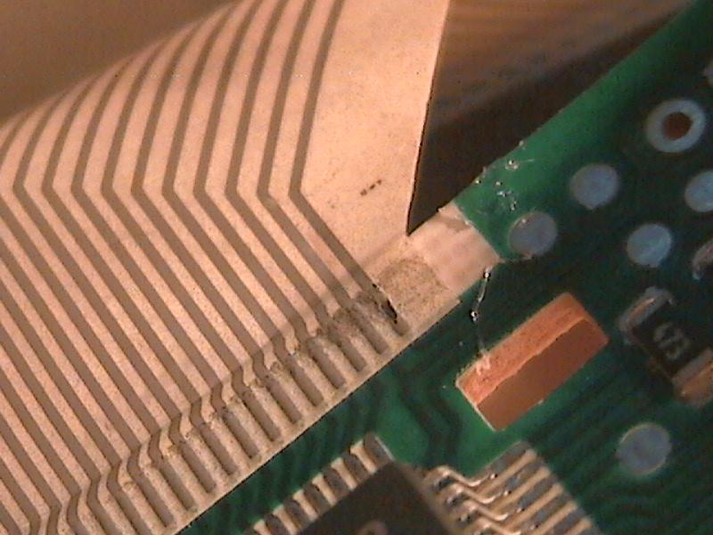

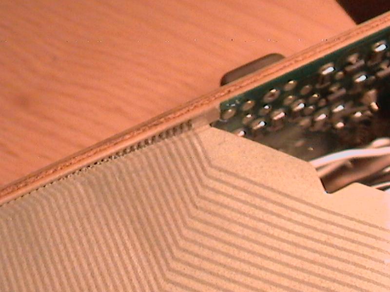

Mam tam chyba przełamane ścieżki.
Fotka w załączniku.
> I druga.
eeeeee, nie jest tak zle .Spróbuj to docisnąć mocno .Daj jakąś gumke itp na tasme ,aby ci docisnęła taśme do ścieżek.
Podlładałem kawałek taśmy izolacyjnej. Poprawiło się ale nadal nie wszystki8e cyfry świecą. Jak przyjżeć się z bliska to widać że te "końcówki" taśmy przykleiły się do płytki a od taśmy są oderwane (zostałyminimalne kawałki).
Ja bym spróbował to jakoś "załatać" farbą przewodzącą prąd.Próbować dorobić ścieżki ,tam ,gdzie są naderwane.Tylko nie odrywać tego co jest dobrze.
Popytaj się kogoś ,kto bawi się elektroniką.
Miałem kolego ten sam problem więc proponuję spróbować mojego rozwiązania poszukaj tematu "Odklejona taśma od wyświetlacza"
