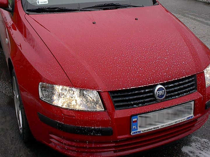

Mam nadzieję, że JaMi się nie obrazi. zlosnik.gif Tak wyglądają oryginalne spryskiwacze do stilo.
> Mam nadzieję, że JaMi się nie obrazi. Tak wyglądają oryginalne
Ale mi chodzi o spryskiwacze szyb (te na masce, a nie zderzaku rotfl.gif)
> Ale mi chodzi o spryskiwacze szyb (te na masce, a nie zderzaku )
Nooo, reflektory też mają szyby. hehe.gif A te na masce widać na ostatnim zdjęciu. zlosnik.gif
