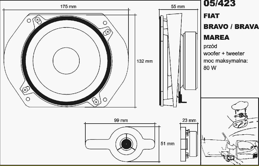

Wymiary fabrycznych przednich z drzwi i z podszybia masz na obrazku, ale miejsca jest sporo więcej. W drzwi wejdą nawet elipsy 6x9", byle nie za głębokie...
