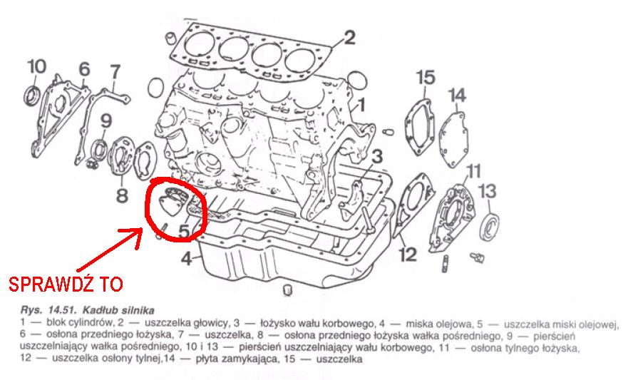

Dieki, sprawdze to. A jak TO se nazywa, przy okazji?:)
Tylko on ma 1.0 a nie 1,4 (lub 1,1 ; 1,3 ) jak na fotkach.
Przyczyna moze tkwic faktycznie w filtrze lub w misce olejowej , uszczelniaczu wału , ewentualnie w czujniku ciśnienia oleju.
