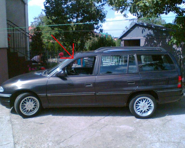

Nie wiem czy tak jest u Ciebie ale u mnie szumi w tej okolicy (czerwona strzałka - fota w załączniku). Nie wiem czy TTTM bo po stronie pasażera też chyba jest tak samo (w każdym razie ja siedzę za kółkiem więc dokładnie nie słyszę).
Czy to normalne czy coś z uszczelkami - zaznaczam że "na oko" uszczelki są w idealnym stanie

ja proponuje zrobic taki numer:
1 otwieramy drzwi
2 odsuwamy szybe
3 chwytamy ramke na zgieciu tam gdzie kolega zaznaczyl
4 zapieramy sie kolanem zeby nam sie drzwi nie zamknely i ciagniemy mocno ale z wyczuciem tak okolo 2mm do 5mm (wedlug potrzeby)
5 zamykamy drzwi jesli dolega ladnie do uszczelki zostawiamy
6 zamykamy szybe i gra gitara
w wiekszosci przypadkow pomoze, nie bac sie ze sie cos popsuje bo to tylko metal jesli zawieziecie do mechanika,blacharza czy innego majstra ten z pewnoscia zrobi to samo.
jesli nadal szumi wina lezy po stronie uszczelki na ramce (ta uszczelka co do slupka dochodzi)ja sie spotkalem z patentem gdzie
na slupku byla przyklejona listwa chrom (gruba 2mm) kliken w miejscu gdzie jest ta przezroczysta tasma ochronna i mowie wam ze bylo bardzo szczelnie to zrobione i fajnie wygladal taki dodatek blyszczacy
