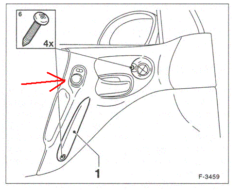

Założyłem złącza do głośnika wysokotonowego i el. lusterek. Poprzykręcałem wszystko i zonk! angryfire.gif Przy próbie działania lusterek, spalił sie bezpiecznik poprzez zwarcie w joysticku lusterek. confused.gif
Chodzi o joystick wskazany strzałką.
Wymieniłem bezpiecznik i dalej delikatnie próbuję lusterka. W dalszym ciagu wyczuwalne było zwrcie przy próbie działania lusterek w dół i w lewo. Prawo i dół działało.
Podjąłem sie próby jego reanimacji. Niestety początkowo nie wiedziałem co w nim siedzi. Po rozebraniu go zobaczyłem w środku kilka ścieżek, oraz trzy mociężne stożki osadzone luźno na jakiś zielony smar w gniazdach stożkowych wklęsłych. Jeden z tych stożków chyba osadził się nie tak jak trzeba i powodował zwarcie. Niestety nie porafiłem tego stwierdzić, ponieważ po rozebraniu joysticka zawartość wysypała mi sie na stół. confused.gif
Doszedłem powoli do tego jak styki i manipulator współdziałają ze sobą, ale niestety nie posiadając takiego zielonkawego czegoś( chyba smar jakiś) zastosowałem wazelinę i na nią osadziłem stożki w gniazdach. Nie wiem czy tak miało być, ale po złożeniu wszystko działa. yay.gifyay.gifyay.gif
Tylko dlaczego w środku są trzy styki skoro lusterka działają w czterech kierunkach? Tego do teraz nie rozumiem.
