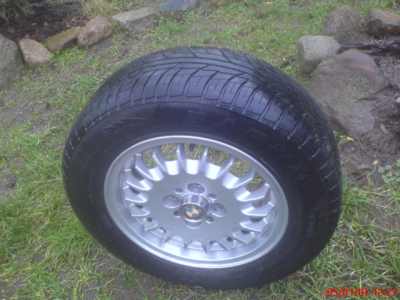

Malowanie srebrnej alufelgi na czarno po kosztach- da sie?
Planuje pomalowac na czarno felgi jak w zalaczniku. Jak tego dokonac, zeby wygladalo to dobrze i bylo trwale?
na początku musisz usunąć stary lakier z felgi najlepiej scansolem albo innym preparatem który zmiękczy i złuszczy lakier ( powiesz w sklepie z lakierami samochodowymi to będą wiedzieli o co chodzi) który potem zeskrobiesz jakimś drewienkiem albo zmyjesz karcherem , a potem najlepiej było by to piecowo (ok 50zł/szt) albo tak jak ja to robiłem normalnie pistoletem lakierem akrylowym , z tym że potem niestety powłoka będzie miększa i mniej odporna na kamyki czy np maszynę do zakładania opon

Troche "dobrze" i "trwale" z "tanio" sie gryzie.
Szukalem czarnej farby na sufit i byla duzo drozsza niz normalne.
Sprayem nie radze - trwale nie bedzie.
Olejna nie radze - dobrze nie bedzie.
Do dedykowanego "malarza" kol nie radze - tanio nie bedzie.
Szczerze nie wiem co Ci polecic...
Hammerite? jesli jest czarny...

Najtrwalej bedzie proszkowo, a wczesniej wypiaskowac. Najdokladniej i najlepiej.
Koszt okolo 240zl/kpl
