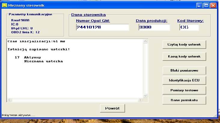

Odświeżam nieco pytanko i dołączam foto może ktoś się z czymś takim spotkał??

z przedstawionego zrzutu mam wątpliwości co ty tak diagnozowałeś odczyt z sterownika wygląda zupełnie inaczej może z czytywałaś
coś innego, dlatego kod błędu się nie zgadza, masz w notatniku jak to powinno wyglądać, czyli jakie informacje masz po połączeniu ze sterownikiem silnika ( celowo usunąłem numer VIN bo też sterownik go podaje jak i rodzaj silnika co widać w treści) a dopiero po ukazaniu się podobnej treści można zaczytać błędy- w polskiej wersji jest identycznie z tym że łatwiej przyswajalne wink.gif
Błędy miał byś niżej pod tymi danymi ze sterownika.

U ciebie w załączniku widać połączenie z "silnikiem" i informacje o sterowniku głównym i tylko przy diagnozowaniu silnika to wyskoczy, przy innych elementach takich jak immo, centralny itp. nie pojawia się żadna informacja o sterowniku tylko czas inicjalizacji i wtedy po wciśnięciu "odczytu usterek" wyskakuje właśnie ten tajemniczy błąd...nie wiem - może wyłącze aku i sprawdzę jeszcze raz jak będe miał chwilę...
