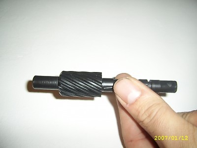

właśnie wróciłem z garażu i kłopocik ponieważ ślimak który zakupiłem w ASO nie pasuje, a mianowicie sama zębatka na nim ma zbyt dużą średnicę żeby mogła wejść do tego otworu w który się wkręca linkę, zrobiłem fotke tego ślimaka i powiedzcie mi czy ten co widać jest dobry czy nie - może jest jakiś inny cudowny sposób zeby go tam włożyć i ten właśnie jest dobry - w co wątpię zresztą.
oto fotka
acha - skrzynka pochodzi z cc sporting więc SPI

musisz wyjac ten element do ktorego przykrecasz linke wlozyc tego slimaka ktorego kupiles poskladac wszystko i bedzie ok

Jak wyjąć ten element do którego przykręca się linkę, wystaje tylko gwint???? Ten ślimak ze zdjęcia jest dobry do tej skrzynki którą podałem? Próbowałem wyciągnąć ten gwint i nie chciał wyjść..... odpowiedz konkretniej

ciezko powiedziec ale jak mowilez ze do skrzyni do silniak 1,1 i jak pasuje do linki to napewno bedzie dobry,
zeby wyciagnac ten element co trzyma linke to trzeba wykrecic srobke z boku skrzyni ktora go trzyma klucz nr 10, pozniej trzeba go wybic do gory

Właśnie nie wiedziałem że trzeba ten gwint wybić.
Właśnie wróciłem z garażu, tak sobie pomyślałem wcześniej że coś w tym musi być poszedłem, zakręciłem linkę i o rant tej nakrętki na pancerzu linki zacząłem wybijac, poszło (nie powiem że gładko- ale jednak) wyjąłem, założyłem ślimaka na to wbiłem spowrotem tulejkę i nakręciłem linkę.
Wreszcie od zakupu seja działa mi prędkościomierz, na dodatek swieci cały (przedtem była ciemność) normalnie mam funkiel nówkę teraz.
Thx za info.
Dla innych na przyszłość pamiętajcie że ten gwint trzeba wybić ze skrzyni.

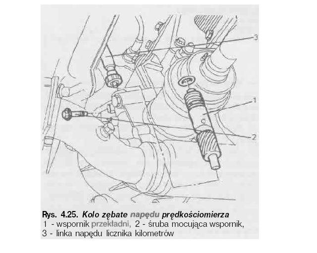

A moze skrzynia poprostu mam taka ufajdana ze czegos nie przyuwazylem? hehe.gif
