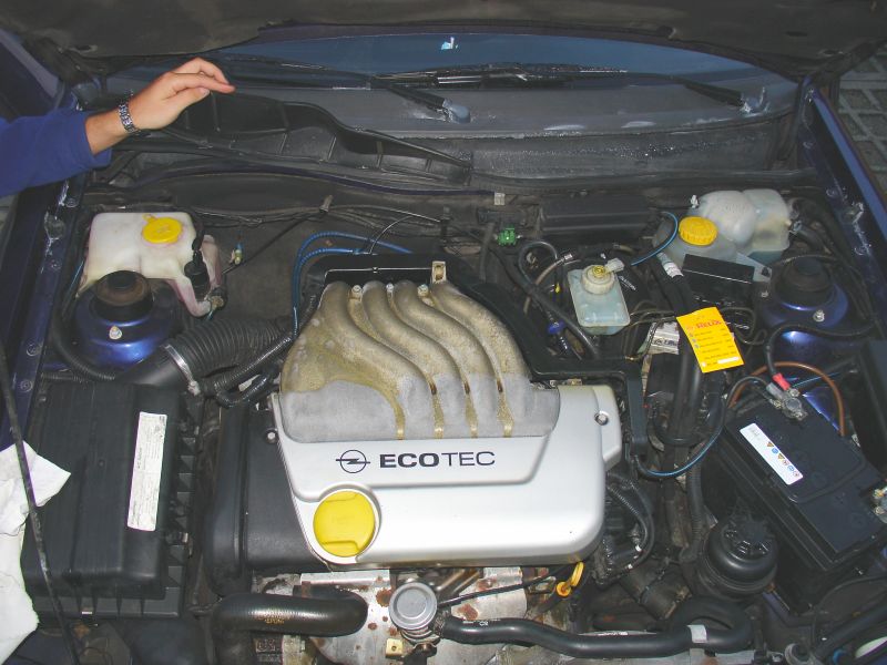

Zamierzam troche pogrzebać przy aucie w weekend i chciałbym też sprawdzić stan odmy. Wiem tylko że są to jakieś 3 rury, mógłbyś zaznaczyć je na załączonym zdjeciu naszego silnika?

Powiem szczerze, że jak oglądam to zdjęcie to nie widzę tego przewodu, który czyściłem. A tak wogóle to u mnie motor (osprzęt) wygląda troszkę inaczej ??? Nie wiem czy jak mi zakładali LPG to coś nie popieprzyli.
Jest mniej więcej tak: jak zdejmiesz plastikową osłonę to od pokrywy zaworów tej bliżej chłodnicy idzie rura gumowa w dół u mnie jest ona zamocowana z drugiej strony tuż za filtrem powietrza.
i tą rurę głównie czyściłem. wyczyściłem też ten krótki wężyk od odpowietrzania zaworów, zobaczysz go jak zdejmiesz plastik.
Mam w związku z planowanymi twoimi pracami prośbę o jakąś fotorelację i zdjęcia w większej rozdzielczości, może na priv bo muszę jakoś zweryfikować mój silnik.
