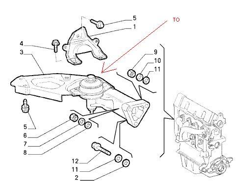

Padła mi łapa z poduszką silnika i to ona na 99% tak hałasuje. Dziś sprawdziłem amortyzatory bo podejrzewałem że to one "zamarzły" i tak waliły. Okazało się że amorki są ok ale właśnie ta poduszka jest do wymiany. W związku z tym mam pytanie czy taka poduszka jest do kupienia tylko z tymi metalowymi łapami czy można kupić sam ten gumowy element i go wymienić?
Punto I, 1997r, 1.2 75KM

> Mówie o takiej jak na rysunku w załączniku.
Do czego jest ta łapa przykręcana?to że jedna strona do silnika to wiem ale druga strona?
do podłużnicy

można kupić samą poduszkę miernej jakości,trzeba ją przynitować do łap bodajże...
