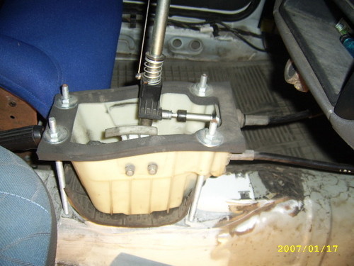

porobiłem fotki dla zainteresowanych:
i nie masz problemów ze zmianą biegów. U mnie ta linka odpowiedzialna za ruch przód/tył była mocno zgieta.
nie mam problemów
