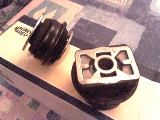

Zrobiłem pierwszy krok...
...do wymiany poduszek tylnej belki. Zakupiłem na Allegro komplet poduszek po niższej cenie niż wystawiona (200 zł z 240). W wolnej chwili (za dwa tygodnie) jadę do mechanika na przeszczep.

W moim przypadku, sporo czasu minęło od zakupu poduszek ale zabrakło go na wymianę. Będę sam zmagał się z nimi i nie przewiduję wyjmowania belki. Może do Wielkanocy znajdę czas, na fakturze mam napisane poduszka Tipo .

Informuję Kolegów, że operacja zakończyła się pełnym sukcesem. Poduszki wymienione i już nic z tyłu nie stuka. Stare poduszki były tak wyjechane, że wypadły bez wyciskania na prasie. Nowe choć mają nieco inny kształt i są około 5 mm wyższe, pasują. Dodatkowo wymienione zostały przewody hamulcowe, które były już lekko skorodowane z bąblami.

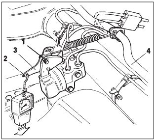

Na belce jest taki siłownik, do którego mocuje się sprężynę. Moja ma ułamaną końcówkę i potrzebuję nowej. Będę szukał po sklepach. Ten siłownik podobno odpowiada za siłę hamowania gdy samochód jest pod obciążeniem. Bez tej sprężyny hamuje słabiej.

Dlatego ja zrobiłem ten krok, aby się przekonać skromny.gif. Teraz wiem, że się da tylko trzeba mechanika swiety.gif, który się tego podejmie. Najważniejsze, że już nic nie tłucze. waytogo.gif
