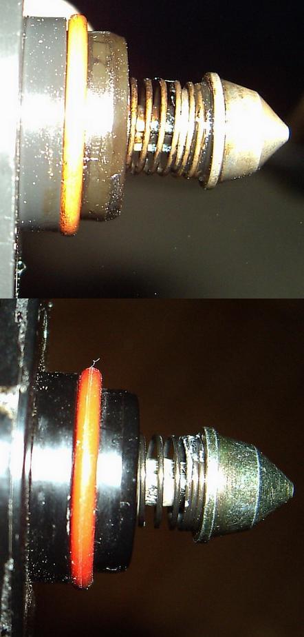

Czy jesteś pewien że ten nowy silniczek jest identyczny jak stary? Są trzy , pozornie takie same. Różnią się kształtem grzybka i symbolem...
Dwa (grzybek z czubkiem) i jeden ze ściętym czubkiem.
Astra, silnik 1.6i, nr. katalogowy GM silniczka krokowego- 171120031 (grzybek z szubkiem). Prosze mnie poprawić jeśli się mylę.
no raczej powinny byc takie same, porownywalismy z gosciem w sklepie i powinno byc ok. wrzucam fotki nowego i starego, sami porownajcie.
> porownajcie.
Wyglądają podobnie, ale własnie te dwa z "czubkami" łatwo pomylić. Różnią się parametrami. Sprawdz oznaczenia na jednym i drugim.
Mógłby kolega wyjaśnić te różnice?
Ja miałem fabrycznie jeden stożek, teraz mam z podwójnym i nie ma różnicy.

Już ustaliliśmy, że do silnika kolegi, ma być grzybek z "czubkiem". Problem w tym, że są dwa silniki krokowe z czubkiem. Skoro mają różne nr. katalogowe, to chyba róznią się czymś. Czytaj-parametrami.
Nie wiem, o co chodzi z tym podwójnym stozkiem.
