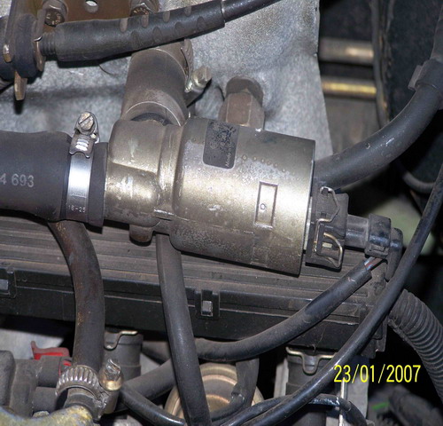

Krokowiec C20ne
Czy ktoś wie jak się do tego zabrać? Już czas na czyszczenie
to nie jest krokowiec w tym silniku jest tzw by-pass tzn ze to co na zdjęciu to taki zawór powietrza dodatkowego ( wiatraczek) nie słyszałem żeby to czyścić może przewody
w swojej astrze gsi mam identyczny "krokowiec" który po wykąpaniu w litrze benzyny spowodował ze obroty przestaly falować...benzyna po zabiegu zmieniła się praktycznie w smołe taki byl syf
Wymoczyłem,założyłem i jest cacy
