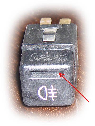

włącznik świateł przeciwmgielnych...zasada dzialania
halo halo
w zwiazku z tym ze nie mam halogenów z przodu
miejsce na włącznik mam zaślepione...
to pomyślałem że włoże tam ten włącznik i załączał bedzie mi światła do jazdy dziennej...taki standardowu układzik z allegro smile.gif...
tylko pytanie dla wtajemniczonych....stawiam tutaj głownie na kolege Lelka smile.gif serdecznie pozdrawiam smile.gif
jak moznaby tak włacznik wykorzystac...a konkretnie ja działa...skoro ma 4...5 podpiec smile.gif

no moim zdaniem to jest zdjecie tego z "zoltym okienkiem" smile.gif zobaczymy jak przyjdzie smile.gif
> no moim zdaniem to jest zdjecie tego z "zoltym okienkiem" zobaczymy
> jak przyjdzie
Na focie widać, ze nie ma wcale okienka tylko jest plastik obudowy.
W wyłączniku z kontrolką w tym miejscu jest szczelina w której siedzi żółty/zielony półprzeźroczysty plastik.
Ale jak mówię, nie przejmuj się, da się dopasować żeby działał jak wyłącznik przednich.
P.S.

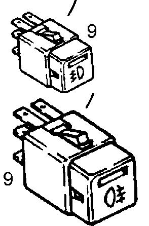

Jesli chodzi o fabryczna kostke połaczeniowa to nie podmnienisz wlacznikow, inne ulozenie jednego albo dwóch (juz nie pamietam) konektorów i inny taki platykowy pierdzielnik (miedzy konektorami) ale zawsze mozna rozwalic kostke i polaczyc bez niej.
> konektorami)
Pisałem, ze się da podmienic opierając się na obrazkach z EPC:
Co prawda mają inne numery katalogowe ale na obrazkach konektory wygladają tak samo. Niestety nie zapamiętalem jak to wygląda w rzeczywistości kiedy wymienialem w nich podświetlenie. A szkoda wink.gif
