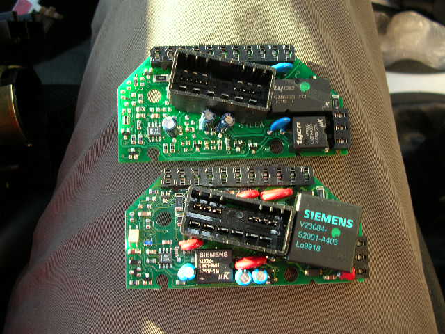

grinser006.gif skad ja to znam, poszukaj w historii, kilka osob to opisywalo, i przyczyn moze byc kilka u mnie przyczyna lezy w przelaczniku zespolonym a dokladnie wydaje mi sie ze w przekazniku Siemensa, przycina sie on. U mnie dodatkowo czaem sie inne ciekawe rzeczy dzieja, np w trybie przerywanym chodza 2x potem 1s przerwy i dalej, lub chodza nonstop, ale mi to jakos nie przeszkadza bo pojawia sie +/- raz na miesiac w sezonie jesienno-zimowym. Kupilem juz nawet drugi przelacznik, tylko wymieniac mi sie nie chce grinser006.gif .
u mnie nie chce dzialac z tylu - u Ciebie nie chca sie zatrzymac.. GDZIE TU SENS - GDZIE TU LOGIKA..
