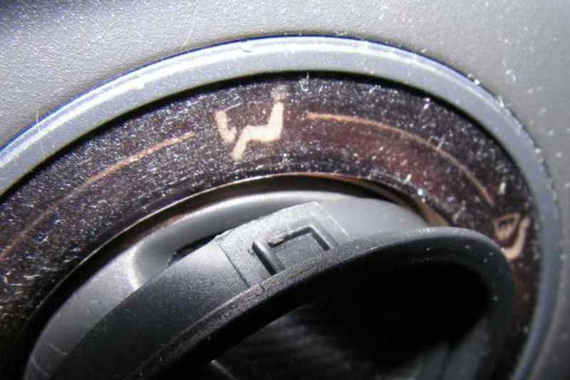

szybka pomoc! poświetlenie konsoli srodkowej!
jak zdjąć tarcze od nawiewów????to tyłu do przodu???? gdzie mają jakieś zaczepy????
na fotce biały element...

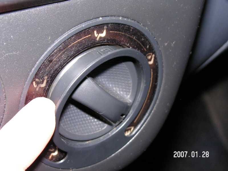

tarcze sie wyciaga lub wymienia od frontu
kiedys sobie to zrobilem
ale juz fotek niezobaczysz

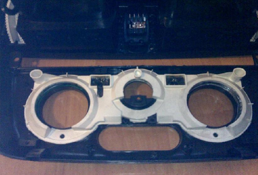

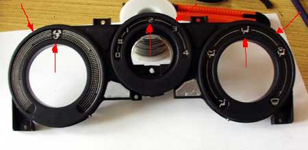

możesz mi to na jakiejś fotce zobrazowac???? bo za cholere niewiem jak...
> jak...
proszeeee
odchylasz te elementy zaznaczone strzalkami i wyciagasz folie

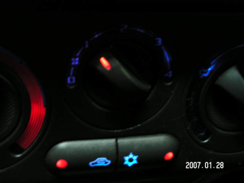

A jak zrobiłeś że masz na czerwono podświetlane same środki od pokręteł???
> pokręteł???
wyciagnalem zielone plastiki a wsadzilem leda z drucikiem
