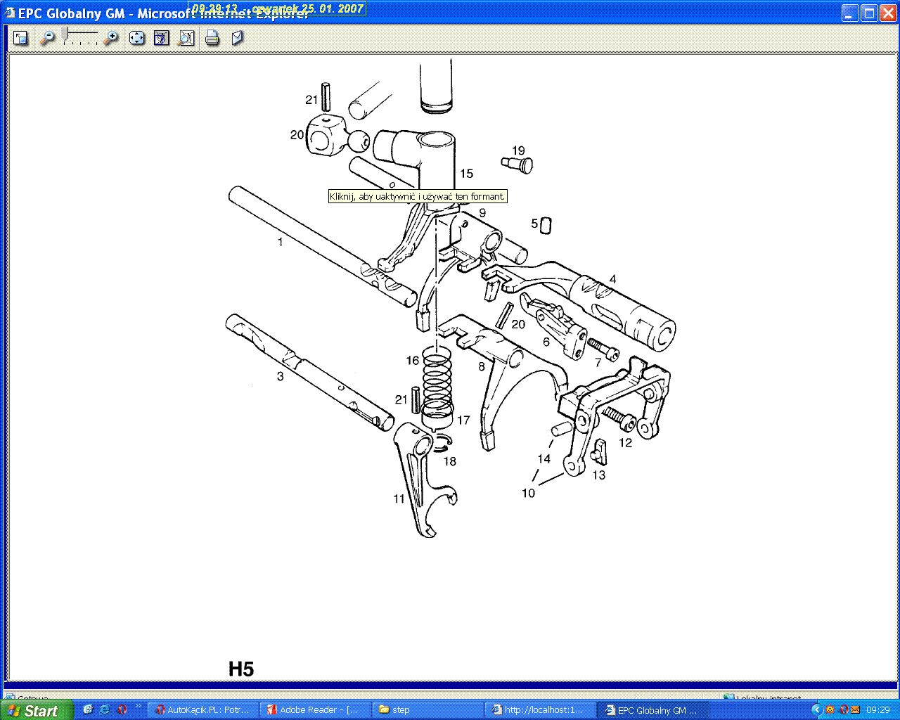

POTRZEBUJĘ pełen wykaz kodów części ... w szczególności chodzi mi o tę białą kostkę plastikową, w której wymienia się słynne "bolce" ... najlepiej co by to było obrazkowo zilustrowane ... generalnie chodzi o wszystkie te elementy pośredniczące w przenoszeniu pomiędzy lewarkiem a skrzynią ... a troszke tego tam jest biglaugh.gif
dzisiaj mam zamiar zanurkować na kanale pod auto i oblukac ,.. bo nagle odjęło mi zarówno jedynkę jak i dwójkę ... a z trójki w te śniegi ruszyć się nie daje .. nie mówiąc już jak jest pod górkę ... frown.gif
Najlepiej jakby ktoś podesłał na maila pare screenów .. albo wrzucił tu na forum to i inni skorzystają smile.gif)
Auto jak w podpisie ... więc skrzynia najpewniej F13 ale głowy nie dam ...
Maila nie podałeś, więc wrzucam na forum.
Nr1.

wg moich obserwacji problem lezy po stronie tych wszystkich elementów jak w załacznikach ... dzwigienki jakies łaczniki gumy ... tuleje czy swożnie ... wygląda, że gdzieć na mechanizmie są zbyt duże luzy ... bo sama skrzynia wydaje sie ok ... daje rade bez problemu ręka wrzucać biegi ciągnąc bezpośrednio za pierwszy element za skrzynią ...
Co o tym sądzicie ... dobrze przypuszczam ?? czy mam szykować kaskę na nową (używaną skrzynię) ...??
