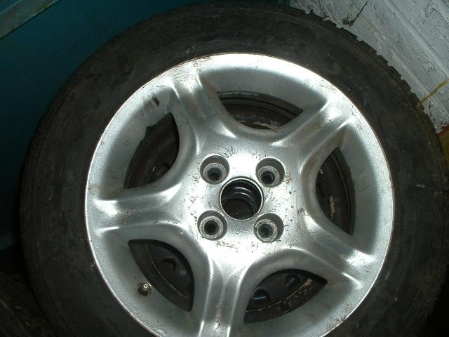

Malowanie felg aluminiowych PYTANIE ?
Mam do was pytanie, czym pomalować felgi aluminiowe (natrysk z pistoletu), oraz jaki podkład zastosować pod aluminium ?
Czy starą warstwę farby mogę pozostawić i położyć na nią podkład, czy całkowicie ją usunąć (papier ścierny, czy metody chemiczne) ?

Zadaję pytanie na forum i mam nadzieję, że dzięki temu dowiem się pożytecznych rzeczy i uniknę ew. błędów przy samodzielnej pracy. Dzięki której nabędę nowych doświadczeń ok.gif
> ten lakier to napewno felgmal
Dobry jest to lakier ???
Czy uzyskany kolor będzie zbliżony do tego w załączniku ???
