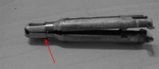

Zobacz na foto. Strzałka pokazuje drucik, który robi za sprężynkę którą trza nadusić aby bolec dał się wyjąć do góry

klnie.gif nie moge go chwycic frown.gif. oczywiscie sprezynka jest pod takim katem, ze musialbym byc krasnalem zeby sie tam do niej dostac. obrocic sie nie chce frown.gif
