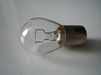

Czy to przypadkiem nie bedzie taka zarowka?
Napisane jest na niej: SE 12V-21W P21W E19
Tak to zwykła żarówka 21W biała tam się znajduje.
