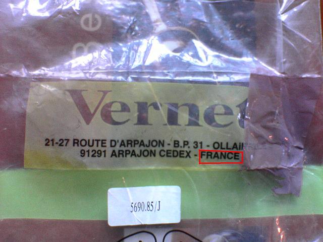

ja mam wskazówke na jednej kresce powyżej ćwiartki jak się otworzy termozawór biglaugh.gif to spada do ćwiartki, termostat wymieniony rok temu na francuza, paraflu też wymienione, nigdzie nie bulgocze grinser006.gif

Francuza??????
