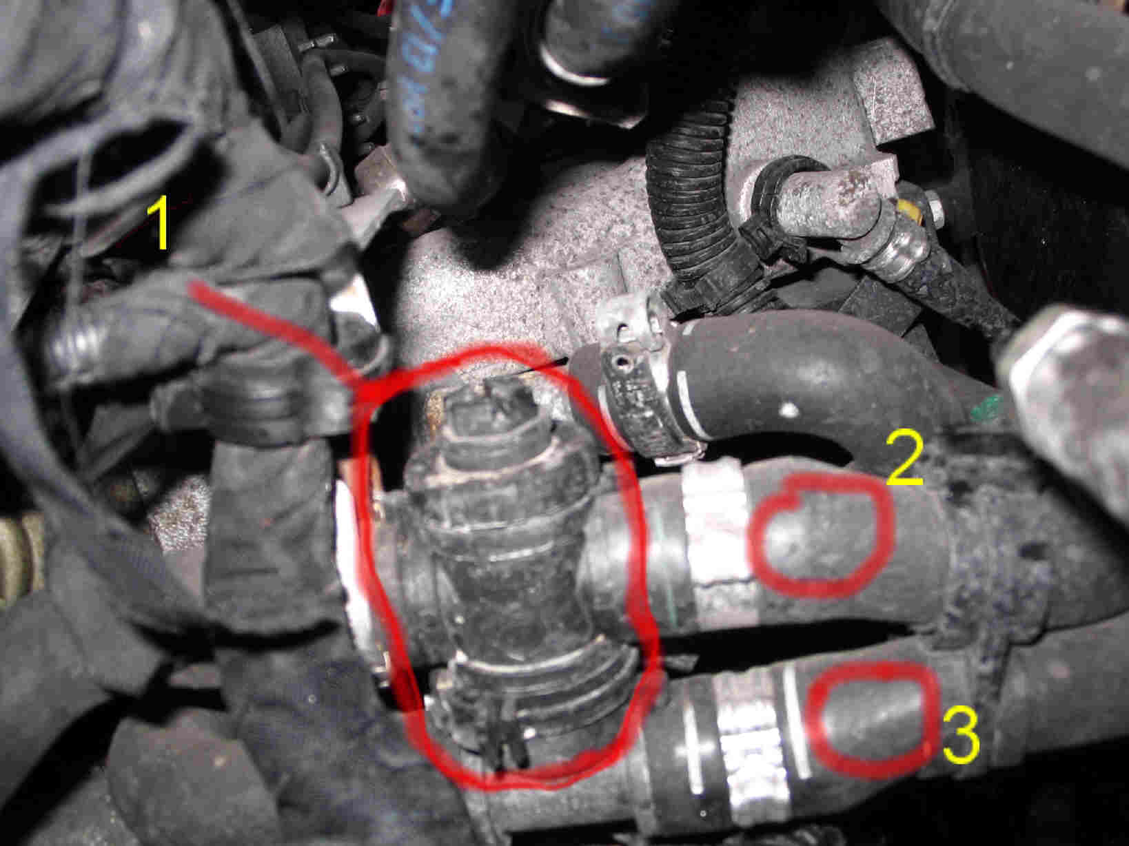

Co to jest ?
Czym jest czesc oznaczona cyfrą 1 czy jest to zawór do odpowietrzenia układu chłodzenia ? , 2 i 3 są to chyba przewody od ogrzewaniakabiny.

tak, jest to jeden z zaworow do odpowietrzania ukladu chlodzenia
Dzieki
Tak myślałem ale mam rozumieć ze jest ich wiecej to znaczy ile ?
wystarczy wykręcic z niego srube i poczekac az poleci płyn i wkręcić ją zpowrotem?

powinny być dwa na przewodach + trzeci na chłodnicy.
wykręcając je podczas wlewania płynu do układu odpowietrzysz układ chłodzenia.
robiłem to kilka razy, ale ostatnio spotkał mnie zonk, który tutaj opisałem na innym forum.
dowiedziałem się nawet, że to częsta przypadłość. więc po wykręceniu tych plasticzorów, pomyśl, czy nie wkręcić zwykłych śrub
w manualach masz opis i zdjęcia odpowietrzników. być może fotki nie działają, wtedy poproszę o priv.
