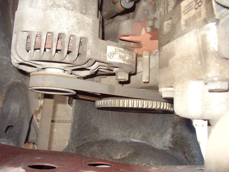

Jak ja pojęcia niemam nawet gdzie to ustrojstwo siedzi... Już o napięciu nie mówiąc :/ Jakieś foto?
Możesz i zwiekszyc naciąg jesli faktycznie jest zbyt mały (zasada podobna jak przy malaczu ugiecie na grubosc paska)
