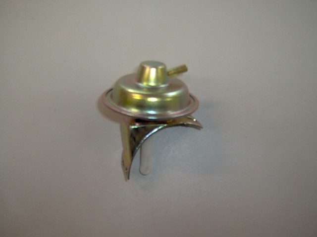

możliwe że znów krokowy padł, albo coś z tzw UFO jest nie tak lub przewód podciśnieniowy jest uszkodzony
Ja bym poszukiwania rozpoczął od wymiany regulatora podciśnienia (UFO) koszt ok.15zł na allegro, a najprościej sprawdzić czy działa , ściągając gumowy przewód prowadzący do regulatora przy pracującym silniku> Jezeli nie bedzie słychać róznicy w pracy silnika, to do wymiany.
UFo może być ale nie koniecznie bo on jak jest padnięty to albo wychodzi albo spada ale nie zmienia sam.
Proponuje sprawdzić go
Zapal autko ściągnij z niego wężyk i usłyszysz stuk a silnik powinien zmienić obroty.
LUB
na zgaszonym silniku ściągnij wężyk i dmuchnij(zassaj) powietrze z ufo jak jest sprawny to nie będzie przedmuchu.
Ufo to nic innego jak siłownik pneumatyczny gdzie tłoczyskiem jest membrana gumowa.
> Tak dokladnie gdzie jest to UFO.
Tak wygląda
