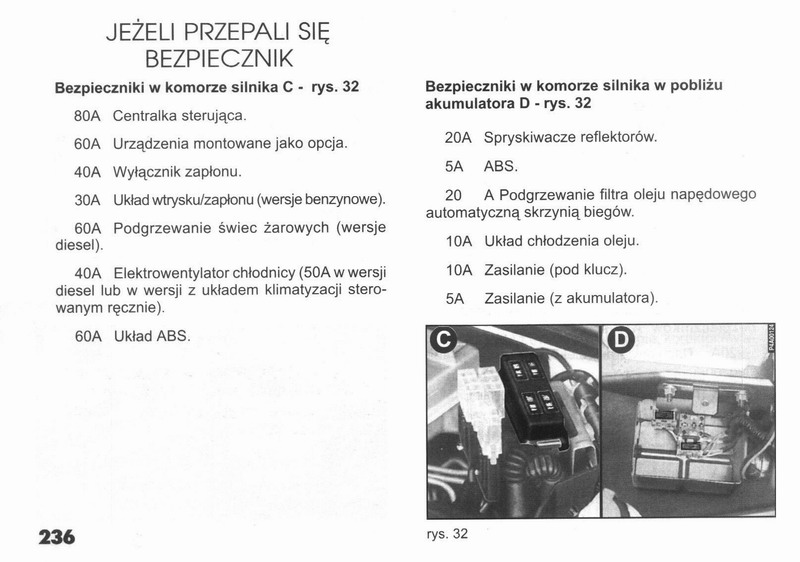

4. Od czego rozpocząć diagnozowanie niedziałającego ABSu? Kontrolka jest martwa (nie świeci, nie mruga - kompletnie nic!). Na śliskim koła się blokują, pedał 'nie kopie'.
Od bezpiecznika ?? jeden od ABS'u jest na pewno w komorze silnika.

> Sprawdzę
W wersjach sprzed FL są 2 bezpieczniki w komorze silnika:
