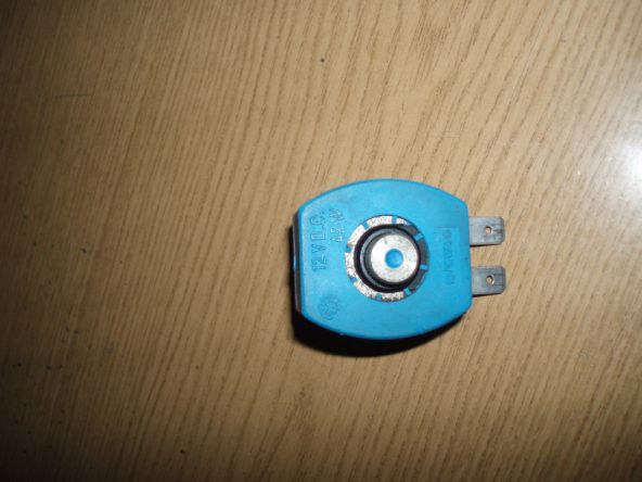

Chodzi mi o część przy reduktorze z 2 kablami służące do wstrzyknięcia większej dawki na rozruch- "ssanie" Jest to cewka w ruchomym elementem popychającym membranę. Ostatnio zaczyna mi się zacinać i żeby dać ssanie gazowe muszę podnosić maskę i robić to ręcznie bo przyciskiem nie da rady. Instalacja sprawna bo napięcie pojawia się za każdym razem a popychacz nie rusza się. Chciałbym to kupić tylko nie wiem jak to się nazywa w sklepach z częściami samochodowymi rozkładają ręce. Byłem u gazowników to burknęli że nie mają części zamiennych, (chyba chcieli zarobić na wymianie). Instalacja to Lovato I gen.

Masa dobra bo sprawdzam miernikiem do tej właśnie masy, mechanicznie dobry ale jak się go ręcznie wciska to czasem się przytnie, tak jakby go stawiało bokiem. Zdarza się że na 10 prób raz zaskoczy więc cewka dobra. Zapomniałem sprawdzić oporu, ale czasem działa. Jak jedna osoba wciśnie guzik i tylko dotknę bolca albo go zrusze to załapuje. Po prostu się zacina. Coś się wytarło i już. Naprawić go nie naprawie bo to zalane wszystko w całość, chcę to kupić ale nie wiem o co pytać, jak pokazuje to nie wiedzą co to jest, trzeba dopiero żmudnie tłumaczyć co i gdzie, ale odpowiedź jedna nie mamy czegoś takiego.

Widziałeś to kiedyś na oczy? Tego się nie da rozebrać, to jest zalana w plastiku cewka z kawałkiem pręta w środku, jak nie zapomnę to zrobię jutro fotkę. Jak się domyślam to będą groszowe sprawy.

Od obudowy to się odkręca wiem, aż tak tępy to nie jestem. Odkręcę ściągnę przewody i tyle, jedna całość jest. Rozebrać mogę, bo przetnę to nożem czy piłką do metalu i rozbiorę tylko poskładać to tego się nie będzie dało, chyba że na kleju. Ale w działanie dalsze wątpię. Jutro pojeżdżę z tym dziadostwem po mieście może gdzieś to dostane.

nazywa to się,cewka rozruchowa lub ssania reduktora podciśnieniowego LOVATO ,jak ktoś się zna to będzie wiedział o co chodzi .pozdrawiam!!
