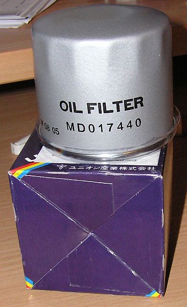

Kupilem dzis filtr oleju z przeznaczeniem(przynajmniej tak powiedzialem w sklepie) do Hondy Civic Cupe 1,5i 16v LSi 102KM 1995r
Na filtrze mam 2 numery dluzszy - MD 017440 (mysle ze to model - ale jak wpisuje ten nr w google to mi wyskakuje ze to filtr do MITSU...)
jak sprawdzic czy to jest wlasciwy filtr? niemam mozliwosci prownania z tym co jest w aucie bo auto jest daleko, a filtr pojedzie w paczce spineyes.gif

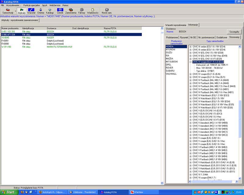

wg katalogu Foty nie jest to właściwy filtr
właściwe:
Champion F208/606
Mann W814/80
> właściwe:
> Champion F208/606
> Mann W814/80
Pudelko jest firmowane przez Union Japan
zobacz fotki w 1 poscie - dodane
> po czym wnosisz?
po katalogu foty
> po katalogu foty
wpisałem w katalogu MD 017440 i wywaliło m.in.
ok.gif THX
> THX
