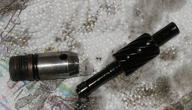

ukrecony naped predkosciomierza zlosnik.gif, mialem to samo 893goodvibes.gif
dostep od spodu z tylu skrzyni śrubka w osi linki na na klucz 10 odkrecasz wysowasz tuleje z gwintem na ktorej trzyma sie pancerz linki i tam masz ten naped, na 99% w 2 czesciach zlosnik.gif, kupujesz nowy, skladasz i powinno dzialac 893goodvibes.gif
> ukrecony naped predkosciomierza , mialem to samo
> linki i tam masz ten naped, na 99% w 2 czesciach , kupujesz
Wielkie Dzięki!!!! POZDRAWIAM!!!!! ps,a ile takie cudo może kosztować???
