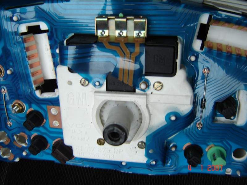

takie coś miałeś w starym liczniku?
(fota mojego)
daj zdjęcie jak to wygląda w nowym...
Fotka anglika rozmontowanego.Na folii licznika jest taka mała wtyczka do tego
> (fota mojego)
To jest impulsator.
