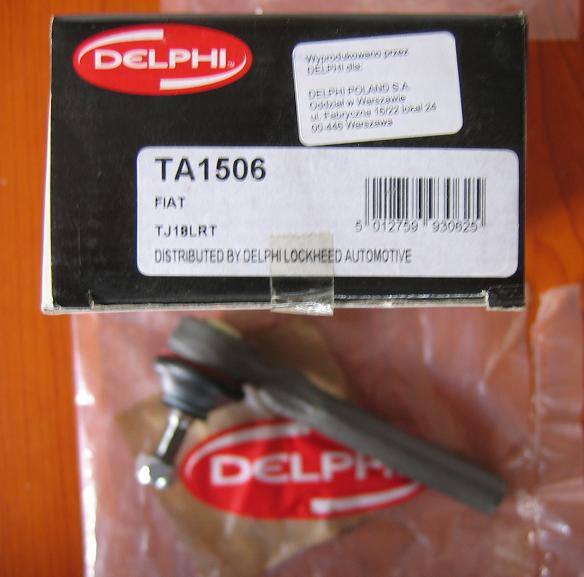

>Moje drugie pytanie to: Przy hamowaniu cos
> drzy przy dolnej obudowie ukł. Kierowniczego , tak samo jesli
> jade po dziurach tez sa jakies dziwne odgłosy i drgania co to
> moze byc ?
> Z gory dzikuje ! Pozdrawiam ! Krzychu
Koncówki drązka kierowniczego do wymiany
