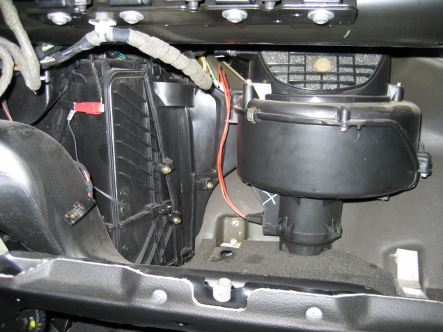

Filtr węglowy astra g gdzieeeeee
Gdzie wkłada sie filtr węglowy bo wyciągłem schowek i nei wiem gdzi etam go włozyc i tez sa do kupienia 2 rodzaje tych filtrów do obudowy delphi i beru i nie wiem jaki kupic załaczam zdjecie . Moze ktos mi powie gdzi e to jest

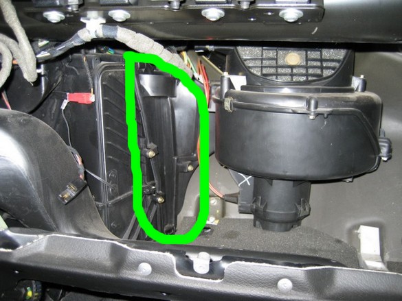

za klapką po lewej stronie od wentylatora

> piknie namalowałem
no nonon pieknie normalnie wielkie dzieki , tylko mam jeszcze pytanie wystarczy tylko odkrecic te srubki i klapka odejdzie czy jak bo musz e sobei zmierzyc wymiary filtra weglowego bo sa dwa typy
odkręcasz te 3 śrubki, następnie masz dwa zatrzaski na górze i jeden na dole klapki. Nie połam - ja jeden złamałem grinser006.gif

też mozna tam założyć filtr węglowy, niby lepiej oczyszcza ze smrodków wciąganych do auta

srubki torx;)
schowe k wychodzi idealnie, odpinasz oswietlenie schowka, pozniej uwzaj bys nie polamal plastikow;) zaslepki filtra, ja jedna zlamalem otwierajac to;)
> piknie namalowałem
Obrazek prezentuje wersję Delphi, wersja Beru ma trzy zatrzaski metalowe.
