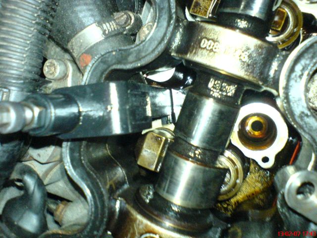

Czy ktos z was miał do czynienia z takim przyżądem:
Podobno umożliwia on wymianę popychaczy hydraulicznych bez demontażu wałka rozrządu.
Wg instrukcji:
To profesjonalne, wysokiej jakości narzędzie umożliwia łatwe ściągnięcie dźwigni zaworu wraz z kompensatorem, montowanych na popychaczach hydraulicznych w silnikach typu GM (Vauxhall/Opel ) OHC , bez konieczności demontażu wałka rozrządu. Powyższa działanie możliwe jest dzięki kompresji zaworu i sprężyny, które normalnie ściskane są przez dźwignię zaworu.
Czy są jakieś inne sposoby wymiany pochaczy, które nie wymagają wyjmowania wałka lub zdejmowania głowicy?
Czy w/w urządzenie można zastosować w moim silniku?
Proszę o komentarze

Witam możesz śmiało zastosować-dociskasz zawory - wyjmujesz dźwigienki zaworów - a potem samoregulatory.

Wymiana popychaczy i dźwigienek w silniku X16SZ jest możliwa bez zdjemowania głowicy i wyjmowania wałka. W ASO o tym nie wiedzą a szkoda. Dla niedowiarków kilka zdjęć poniżej.
Udało mi się wymienić popychacze, bez najmniejszego problemu. Zastosowałem przyżąd pokazany wyżej, zakupiony na allegro za 50 zł z przesyłką włącznie. Ceny reszty cześci: popychacz - 30 zł, uszczelka pod pokrywę zaworów - 6 zł, czas spędzony przy samochodzie - bezcenne :-)
Kilka fotek:
