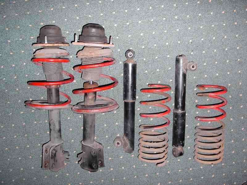

Witam, szykuje sie do wymiany sprezyn z serii na platimex -30, na co zwrócić uwagę przy wymianie?? czy odboje są potrzebne?? nie będą przeszkadzac przy takich sprężynach?? jak wygląda sprawa z tulejami i ogólnie z zawieszeniem?? nie dostaje bardziej w d...?? bardzo proszę o zdjęcia kolegów zmontowanych sprężyn z amorami lub manuale jakieś, pozdrawiam i licze na wiele opini i sugestii

polecam szukajke, w temacie juz bylo na prawde duuuuzo powiedziane, a tu masz foto:

Wiesz co, ja jednak swoje przycialem, bo na odbojach nie stal, ale prawie, luzu moze bylo ze 2mm, zaczalem sie przygladac po twoich postach. Scialem je 2cm bez wyjmowania kolumn i jest git, teraz sie fura chociaz troche husta. Rzecz genralnie w tym, ze te nowe odboje fiatowskie 2in1 sa dosc miekkie i mozna nie zuwazyc kiedy dobija i efekt jest taki, jabys mial twardy zawias, a prawda jest taka, ze ten zawias to jest po prostu odboj zeby.GIF
