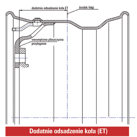

witam
mam pytanie odnośnie ET, jeżeli mam felgę o ET=33 (koła zimowe) i felgę z ET=35 jaka będzie różnica w osadzeniu felg (proszę o podanie w mm o ile felga z ET=35 będzie bardziej schowana wgłąb auta).
może zna ktoś zna jakieś ciekawe strony gdzie można poczytać o tym.
Dzięki z góry.
> witam
> auta).
> Dzięki z góry.
Jeśli zakładasz, ze felgi mają tą samą szerokość (np. 5'') to różnica będzie 2mm. Felga z ET 35 będzie schowana o 2mm głębiej od felgi z ET33.
