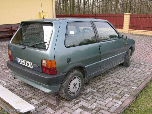

no to moze ja tez sie pochwale moja nowa turbo zabawka:) Buda mk1, silnik to 1.4 z mk2.
a powiedz kolego ile za niego dałeś i w jakim był stanie bo widziałem tą aukcję na allegro i tak się zastanawiałem.jaki jest ogólnie stan autka???
kiedys bede musial sobie takiego sprawic, ale super serie, mega odnowiana 270751858-jezyk.gif
> stan autka???
Zaplacilem 2350
Roboty bede mial sporo z nim. Dzisiaj wymienial lozyska przod i piasty tyl, klocki przod i tyl. Skrzynia biegow jest w kiepskim stanie i trzeba bedzie ja kiedys zmienic.Turbina tez wymaga za niedlugo regeneracji. blachy sa w super stanie, zawieszenie tez jest ok. W srodku wszystko tez jest bardzo zadbane.
Pewnie wyjdzie jeszcze sporo innych rzeczy do zrobienia.
Mam nadzieje ze sie zmieszcze w wydatkach w ok 2-3 tysiacach.
zdajesz sobie sprawe ze kupiles jezdzaca skarbonke devil.gif ?
