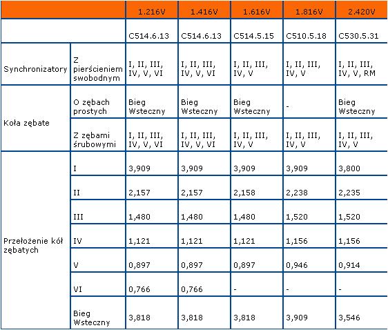

Nie wiecie jakie przelozenia ma skrzynka 6-biegowa w Stilo? Czy to jest to samo co w PIII, czyli Grande Punto?
A moze ktos ma ksiazke w wersji elektronicznej? Potrzebuje jedynie strony z przelozeniami skrzynek..
Nie wiem czy o to konkretnie ci chodzi zlosnik.gif (patrz załącznik)
