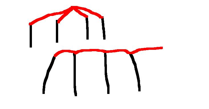

Jestem w trakcie zmiany systemu wtryskowego z SPi na MPi ale zabardzo niewiem jak mam to zrobic czy te kable co ida do wtryskiwacza mam rozdzielic na 8 i podlaczyc do wtyczek od wtryskiwaczy czy jakos inaczej? bo niewiem czy dobrze to wyczytalem z FAQa

4 wtryskiwacze z mpi laczysz rownolegle i spinasz z przewodami pozostalymi po wtryskiwaczu z spi

Na twoich rysunkach to oba takei same wyszly rownolegle czyli wszystkei plusy do jednego kable a minusy razem do drugiego
Szeregowe to masz jak lampki na choince wszystko na jednym sznurku a to to co wyplodziles jest rownolegle 270751858-jezyk.gif

czyli jak bo jesli chodzi o elektryke to jestem kompletnym ignorantem mlot.gif (mimo tego ze wymienilem cala wiazke el w CC na taka z SC + deseczke grinser006.gif)

przypuscmy ze kabelki we wtryskiwaczach sa koloru czarnego i bialego zlosnik.gif wszystkie czarne laczysz ze soba, tak samo robisz z bialymi i podlaczasz to tak samo pod kabelki od wtryskiwacza od SPI ok.gif
