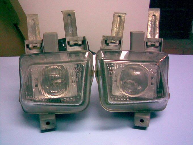

mozesz mnie lelku oswiecic z tymi soczewkami
bo nie kojarze fabrycznie takiego cuda
Oczywiście że mogę: swieca.gif
Moje wyglądają dokładnie tak:
