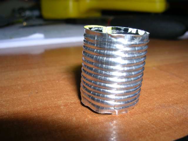

Jak kiedyś wspominałem w ASO przekręcili mi gwint 1 ze świec, wskutek czego po jakimś czasie ta podczas jazdy wyskoczyła, przez 3 lata wystarczało co 1000km dokręcić i się trzymało jakoś, ale do czasu.
2 lata temu tak się wyrobiło to gnizado że już wcale się nie trzymało i zrobiłem taką prowizorkę.
Dałem cienką folie aluminiowa (taką z delkla z kawy) i pogrubiłem ten gwint na świcy potem posmarowałem szczeliwem do gwintów i trzymało do dziś, świeca wsykoczyła z gniazda i bez takiej folii nic nie poradziłem. Jakoś "dokulałem" się do garażu...
Powiedzcie mi co mogę zrobić, ale najlepiej bez demontażu głowicy - czy jest wogóle taka możliwość.
PS. Nie piszcie że mam złożyć reklamację w ASO itp, to próbowałiśmy z tata wtedy ale się wypięli - jak to w ASO, potrzebuje fachowej porady, pomysłu

z mojego doświadczenia przy II-suwach bez ściągania głowicy chyba się nieobejdzie... trzeba roztoczyć otwór, nagwintować, zrobić coś ala rury z gwintem wewnątrz/zewnątrz wkręcić... mnie zawsze tokarz robił to z mosiądzu... są też zestawy naprawcze otworów gwinowanych czy jakoś takoś 270751858-jezyk.gif coś a'la sprężynka ekręcana na uszkodzony gwint... żadko spotykane a z tego co słyszałem to nie takie tanie... ALE RACZEJ BEZ śCIąGANIA GłOWICY SIę NIEOBEJDZIE oslabiony.gif

da sie, ale ryzyko spore. Do cylindra przez otwór świecy włóż szmatę,najlepij nasączoną czymś tłustym, następnie rozwierć i przegwintuj otwór na taki wymiar by wkręcić tuleję, w którą następnie wkręcasz świece. Gwintownik posmaruj tawotem i często go wykręcaj i oczyszczaj. acha, w trakcie pracy tłok niech jest w górnej części cylindra. Po pracy najlepiej wykombinować jakąś"redukcję" na odkurzacz i wciągnąć z cylindra to co ew. tam zostało. np. za pomocą jakiegoś wężyka śr. 5-8mm. To stary domowy sposób, ryzykowny , ale "głowy "nie trzeba zdejmować. Nawiasem mówiąc, to widziałęm montażkilku instalacji gazowych, gdzie musieli się wwiercić z podciśnieniem w kolektor ssący. Nikt tam sie nie bawił w jakieś wyciąganie opiłków z kolektora, wzsystko szło do silnika! Ale co tam, klient nie świadomy i wszystko grało..

No myślałem o tym z tym odkurzaczem i to niezły pomysł.
Tylko nie bardzo wiem gdzie znaleźć narzędzia do naprawy gwinu i tulejkę, w Wurth sa takie zestawy ale po 1) jest tam po 50tulejek i po 2) na pewno jest to drogie
PS gdy 2 lata temu próbowaliśmy z tatą to naprawiać w opcji było gdzieś zakup takiego 1 razowego zestawu naprawczego z frezem i tuleją itp na 1 gwint świecy, nie umię tego nigdzie teraz znaleźć confused.gif

tuleja jest najlepszym (poza wymiana głowicy) metodą to bez wątpienia
>Koszt zrobienia tuleji u tokarza to około 40 zł. + robocizna i w 150 zł miałem zrobione konkretnie. Dodam, że
