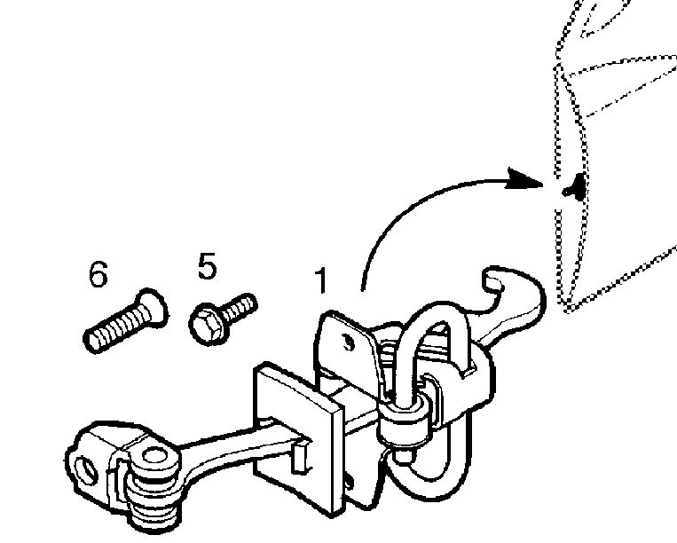

Z przodu są tylko zawiasy i ogranicznik. Zawiasy wykluczam, zapewne ogranicznik zaczepił się o coś i trzyma...
Musisz jakoś te drzwi otworzyć... (może od środka uda się coś wsunąć i odblokować ogranicznik) i porównać drzwi prawe z lewymi. Pozdr.

moge je jedynie odchylic max 1cm i sie blokuja jakby cos je tam trzymalo
