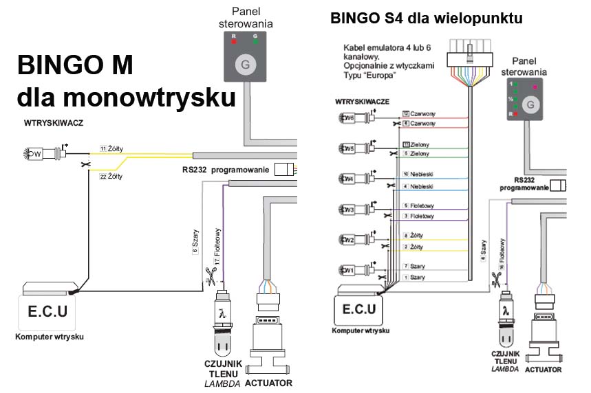

czy BINGO S4 mozna zastosować pod monowtrysk?

wytłumaczyc mi prosze wink.gif na tych rysunkach jak S4 dla monowtrysku podpiać? tylko tak jaby tylko pierwszy wtryskiwacz?

można. Podłączasz wtedy tylko jeden emulator a reszta śpi.
i co wtedy...obojętne który wybiorę?
nie ma to znaczenia?
czyli dobrze myslę ze jak podepnę tylko pod monowtrys...czyli wykorzystam tylko I emulator to BINGO S4 stanie się po prostu BINGO M?
obojętne
> BINGO M?
w zasadzie tak
